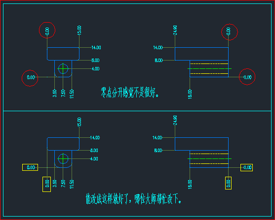

那位高手帮忙看下这个自动标注,能否自己控制零点的位置,下面的源码是论坛里面下载的,谢谢前面的会员。还有能否用透明命定扑捉 ,交点, 中点,目前试过扑捉不到交点。

发表于 2016-10-17 12:25:53 | 显示全部楼层
很简单的,用命令UCS,指定原点
