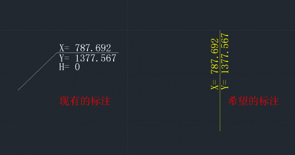

      现在的问题是  这个批量标注  出的图不够美观  希望高手修改下
    1:在直线段还是没有问题的  就是有角度的情况下就不美观了   是否能做到 每个坐标都垂直于多段线
如下图中   蓝色的就是程序出来的效果    白色的就是最终要达到的效果

发表于 2021-4-14 08:26:35 | 显示全部楼层
大师
这段源码标注的文字是水平的
怎么修改为增加可选项 ,
有水平或垂直标注的选择?
多谢了
源码如下:
多谢
