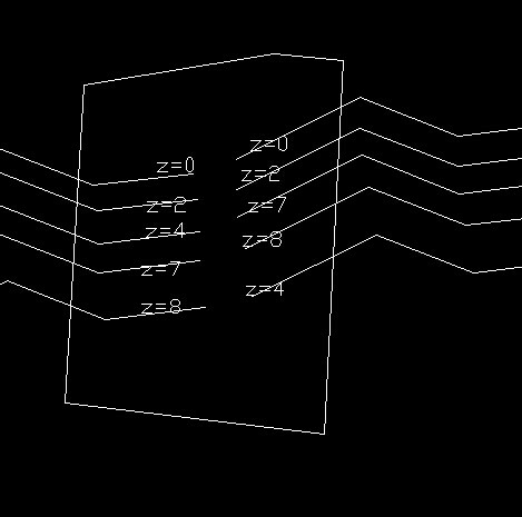

各位大师:假设每条多段线有自己的不同z值,我们能不能框选或者用多边形选择,让多边形能的多段线自己判断z值,让相同的z值的多段线自动连接啊,

肯定可以,但图中差这么远,你要怎么连呢

肯定可以,但图中差这么远,你要怎么连呢
利用 fillet这个命令就可以了  但是判断这块  我现在还不知道怎么判断z值
 楼主| 发表于 2014-9-2 19:06:36 | 显示全部楼层
也就是线的标高  就是z值  这个怎么表达 我现在不知道
发表于 2014-9-3 09:51:17 | 显示全部楼层
(setq Z(car(assoc 38 (entget(car(entsel))))))

发表于 2018-12-18 11:20:53 | 显示全部楼层
考虑z值不同,那就不是轻质多段线了
