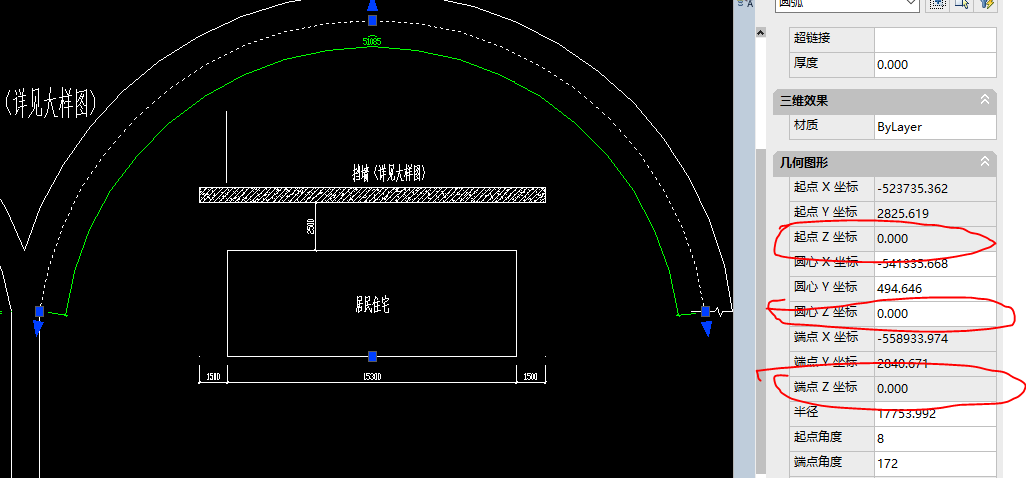

正常情况下,构造线指定了第一点后,在等待指定第二点时,移动鼠标,构造线会围绕第一点旋转。
然而,这个文件里有两个点,指定为第一点后,移动鼠标会出现到处乱跳的诡异现象。
具体请看下面的动图和DWG文件:

有可能那两个点有Z值

没有Z值的

我这里把标注删除了为什么还是一样?
