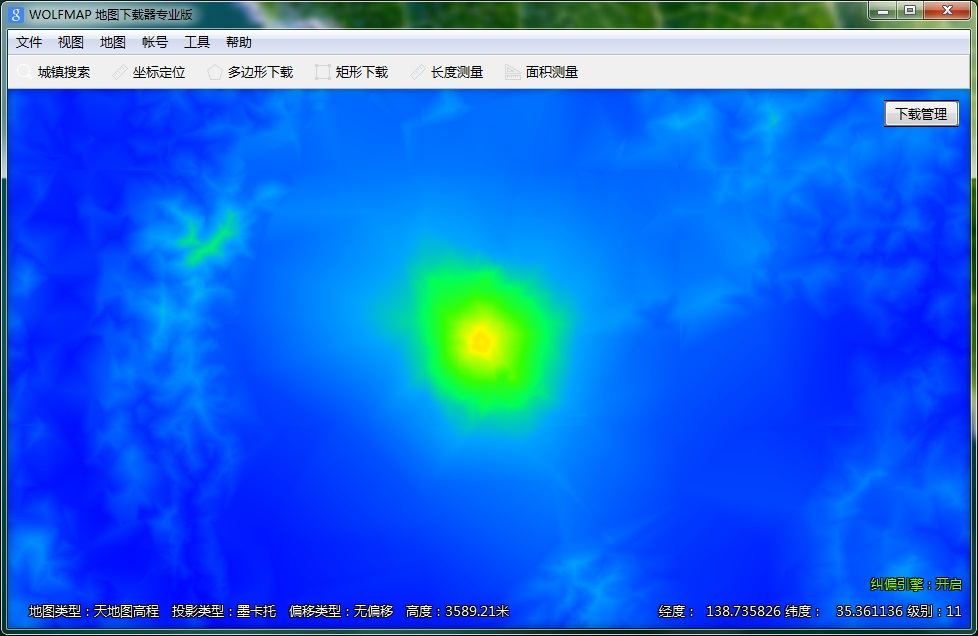

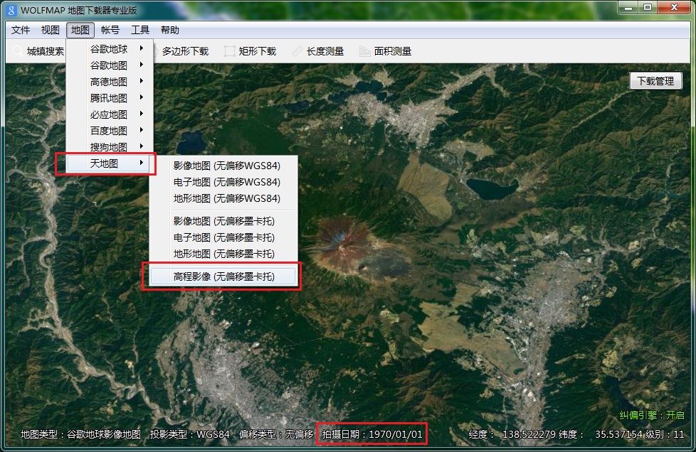

这里我以下载富士山为例。打开软件,地点跳转到富士山,这里还可以看见影像拍摄日期哦。然后在地图菜单里面,我们切换成天地图下的高程影像。
切换后如下图效果,很漂亮吧,鼠标悬停的位置也是可以看高度值的。

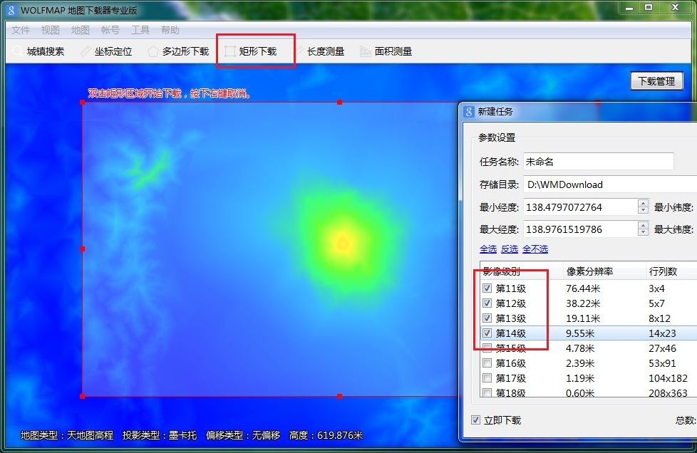

接下来,在工具栏里面选择“矩形下载”,然后在地图里面框选出需要下载的范围。然后双击矩形区域。
这时就弹出了,新建任务对话框。这里我们选择需要下载的级别,开始下载。

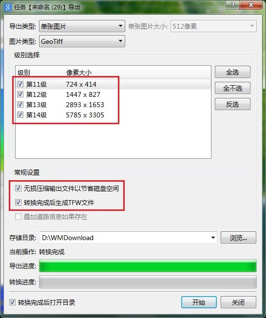

好了下载完毕,这时点击导出按钮。
弹出来导出对话框如下,把刚才下载的级别都给选上,把压缩选项也钩上,因为tiff文件是很庞大的,压缩下可以节约至少50%以上的磁盘空间。并且不会损坏影像。
很好已经导出成功了,下图就是导出完成后生成的文件。

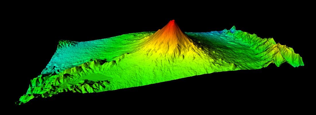

最后我们来预览下,最终结果吧。
很漂亮吧!
