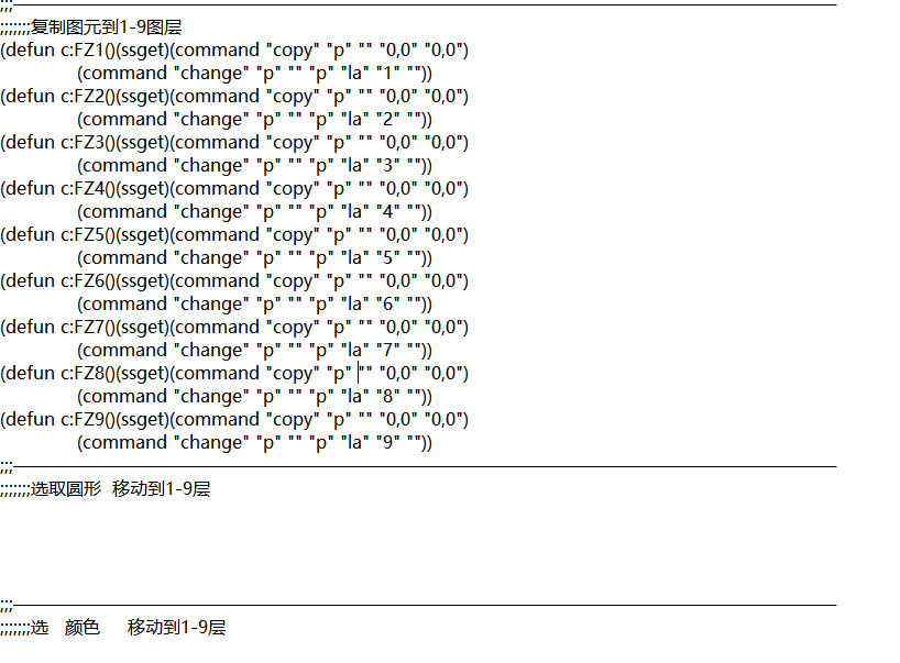

求各位高手帮我写个LISP。这个对各位不难的。我们厂里  一直都只用1,2,3,4,5,6,7,8,9,这几个图层。。求各位帮忙写2个lisp命令。第1个命令:首先框选 (只能选择到圆形) ,然后将圆形改到图层1(图层1原来就有,不需要新建),然后再把圆形改成颜色bylayer
第2个命令:首先框选 (只能选择到红色1的图形) ,,然后将选择的红色的图形改到图层1(图层1原来就有,不需要新建),然后再把图形改成颜色bylayer
