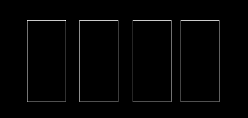

麻烦各位大神出手,看一下是否能够把以下百叶的源码改成90度的,小弟在此谢谢各位大神啦

发表于 2020-12-17 22:45:02 | 显示全部楼层
999999 发表于 2020-12-17 08:50
您好,我这边用您的代码替换了,可是没有作用呢,我这边猜测是不是这一行代码的问题,可是我不知道怎么表 ...
我试过了 可以的,就是不知道是不是你要的效果(command "") 这个会造成 重复 by命令
啰嗦下算法:这个就是获取一个矩形框的pt1和pt3 (对角)
原程序根据pt1的X和pt3的Y求了个pt2 也就是矩形的做下角
我修改后求的是右上角的点,
用左下角的点其实也可以绘制,主要是为了将就原来的代码求得 PT1和PT2的距离用来计算百叶的数量
利用PT1和PT2的距离用来计算百叶的数量后就是绘制矩形框了,然后就是复制矩形
整个算法非常的简单,也很单纯,很容易出问题。
999999 + 1 赞一个!

发表于 2020-12-20 20:08:21 | 显示全部楼层
999999 发表于 2020-12-19 08:07
春婵大神,果然还是更新了呀,,您的工具箱啥时候,准备发布呀非常期待 ...
初略完善了下,这工作量绝对值一个币了修改特性的我删除了,有需要可以自行加上

发表于 2020-12-16 23:39:30 | 显示全部楼层
只能从左上右下的拾取,很不随性啊。只要修改如下部分就可以实现你的要求(不需要更改的未列出),不过建议楼主自我研究下
  1.
  2. .......
  3. (setq pt1 (getpoint "\n框选范围:")
  4.         pt3 (getcorner pt1)
  5.         pt2 (list (car pt3) (cadr pt1))
  6.   )
  7.
  8. ..........
  9.   (setvar "osmode" 0)
  10.   (setq p1 (list (-  (car pt2) *kd*) (-  (cadr pt2) *kd*)))
  11.   (setq p2 (list (-  (car pt3) dst)  (+   (cadr pt3) *kd*)))
  12. .....
 楼主| 发表于 2020-12-17 08:50:40 | 显示全部楼层
muwind 发表于 2020-12-16 23:39
只能从左上右下的拾取,很不随性啊。只要修改如下部分就可以实现你的要求(不需要更改的未列出),不过建议 ...
您好,我这边用您的代码替换了,可是没有作用呢,我这边猜测是不是这一行代码的问题,可是我不知道怎么表达90度,
ang (angle pt2 pt1)

 楼主| 发表于 2020-12-18 08:21:43 | 显示全部楼层
啰嗦下算法:这个 ...
谢谢大神了,,真的有用
