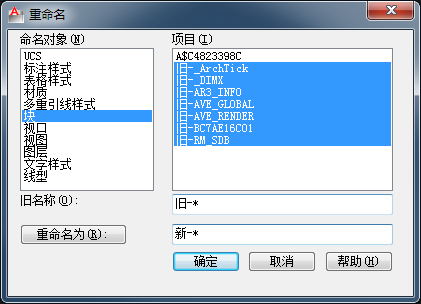

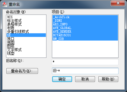

可以用cad自带的rename命令来实现该功能
批量增加前缀
改前缀(新增的那个块是专门加上去的)
改前缀后
对于题主的需要,可以旧名称填G-*,新名称填C-*来实现
