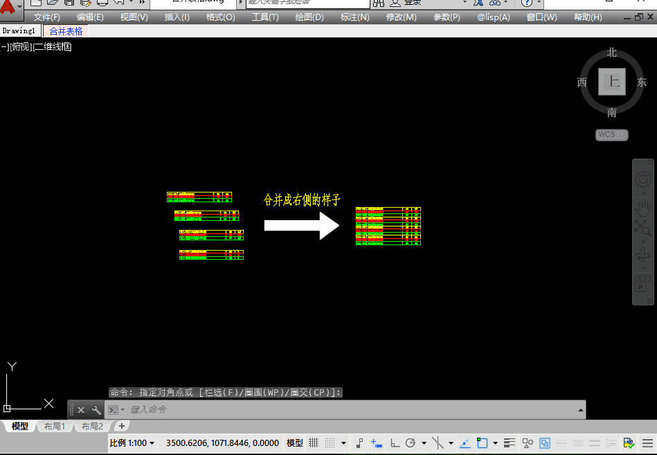

如何通过框选,将部分分开的表格连在一起,代码该怎么写?表格由直线或者多段线绘制,如下图所示

 楼主| 发表于 2021-6-5 09:39:46 | 显示全部楼层
mikewolf2k 发表于 2021-6-3 09:23
选一次就可以了,取包围盒,包围盒有重叠的就合并。
非常感谢,已经搞定了。
(defun c:tt (/ cmde lst p1 ss ss1)
        (setq cmde (getvar "CMDECHO"))
        (setvar "CMDECHO" 0)
        (prompt "\n框选需要合并的表格:")
        (while (setq ss (ssget))
                (setq lst (reverse (get-mBox ss)))
                (setq p1 (caar lst) lst (cdr lst))
                (if (/= lst nil)
                        (foreach x lst
                                (setq ss1 (ssget "w" (car x) (cadr x)))
                                (vl-cmdf "_.move" ss1 "" "non" (list (caar x) (cadadr x)) "non" p1)
                                (setq p1 (polar p1 (* 1.5 pi) (distance (car x) (list (caar x) (cadadr x)))))
                        (prompt "\n没有需要合并的表格。")

像你上传的那个图一个单元格一条多段线的简单一些,
直线的话,就需要具体分析了。

取得包围盒子,移动。

这个应该很简单,取包围盒获得每套表格,然后按顺序移动即可
 楼主| 发表于 2021-6-2 15:32:34 | 显示全部楼层
取包围盒这个需要多次框选呢,一次框选中间的间隔怎么处理?
发表于 2021-6-3 09:23:15 | 显示全部楼层
