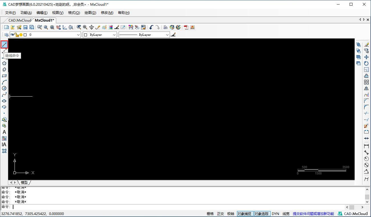

(1)单击菜单栏“绘图→直线”。如图:
(2)单击绘图工具栏“绘线命令”按钮。如图:

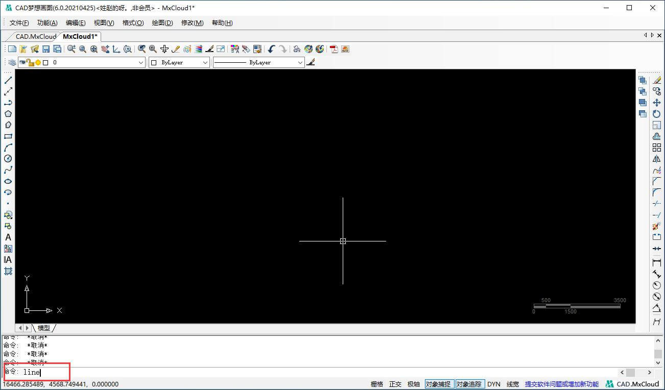

(3)在左下角命令行中输入“line”按enter键。如图:

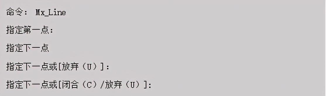

操作步骤
执行命令后,命令行将显示如下信息:
选项说明

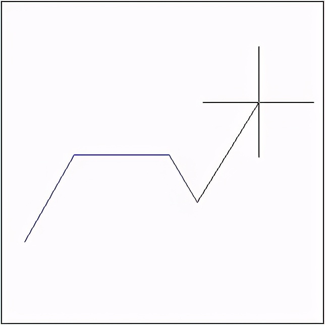

(1)继续:从最近的绘制的直线的端点延长它。
按ENTER键之前:
按ENTER键之后:

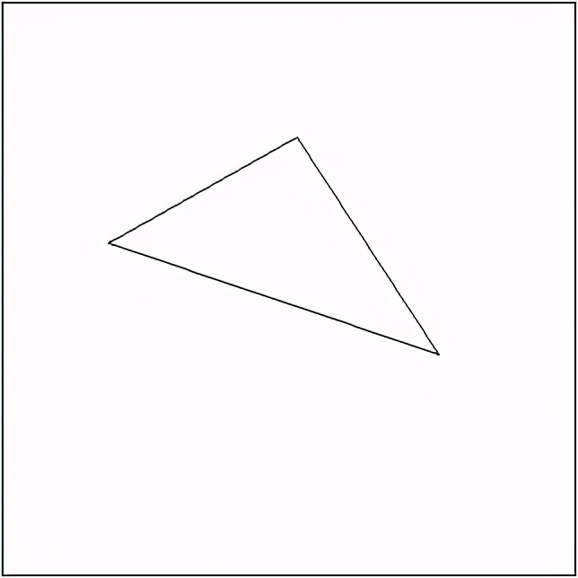

(2)关闭:以第一条线段的起始点作为最后一条线段的端点,形成一个闭合的线段环。在绘制了一系列的线段(两条或两条以上)之后,可以使用“闭合”选项。
闭合之前:
闭合之后:

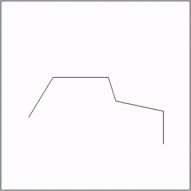

(3)放弃:删除直线序列中最近绘制的线段,多次输入U按绘制次序逐个删除线段。
输入U之前:
输入U之后:
