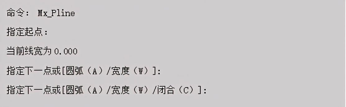

执行命令之后,命令行会显示以下信息:
选项说明
(1)圆弧:从直线线段切换到圆弧线段。

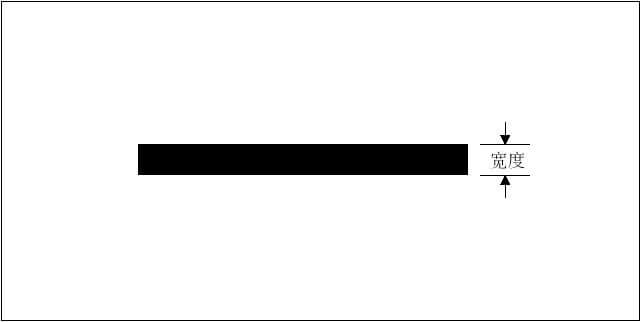

(2)宽度:指定下一个线段的起点宽度和端点宽度。起点宽度将成为默认的端点宽度。端点宽度在再次修改宽度之前将作为所有后续线段的统一宽度。宽线段的起点和端点位于宽线的中心。
(3)闭合:当绘制两个或两个以上的多线段之后,可以使用闭合选项,绘制以第一条线段的起点为终点的线段。
