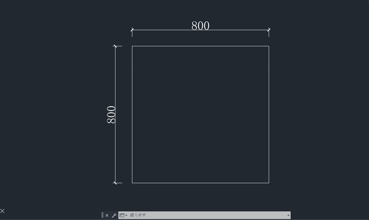

有没有发现CAD命令自带计算功能?比如输入O偏移,输入距离的时候可以是“800/3”,自动计算出结果,你这个有似乎操作步骤更多了
 楼主| 发表于 前天 15:12 | 显示全部楼层
可以直接进行简单的计算器运算
然后会把结果存储起来
给偏移用;然后其他地方自行测试修改

 楼主| 发表于 前天 17:59 | 显示全部楼层
专用车研发 发表于 2025-9-1 17:58
有没有发现CAD命令自带计算功能?比如输入O偏移,输入距离的时候可以是“800/3”,自动计算出 ...
我没发现;我以为不可以;可以解决有小数这个问题吗

 楼主| 发表于 前天 18:16 | 显示全部楼层
专用车研发 发表于 2025-9-1 18:13
这个解释错了,刚试了一下,CAD自带的功能,加减乘都不行,带小数点也不行,好像只能整数相除
你没有错;o确实可以运算;但是会有小数
如果自己改造的oo 可以移除小数部分
给你看
  1. 命令: O
  2. OFFSET
  3. 当前设置: 删除源=否  图层=源  OFFSETGAPTYPE=0
  4. 指定偏移距离或 [通过(T)/删除(E)/图层(L)] <200.0000>:  800/3
  5. 选择要偏移的对象,或 [退出(E)/放弃(U)] <退出>:
  6. 命令: O
  7. OFFSET
  8. 当前设置: 删除源=否  图层=源  OFFSETGAPTYPE=0
  9. 指定偏移距离或 [通过(T)/删除(E)/图层(L)] <266.6667>:
  10. 选择要偏移的对象,或 [退出(E)/放弃(U)] <退出>:
