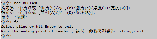

发表于 2025-9-9 13:04:25 | 显示全部楼层
%lu2%pr2   前后再加上个 "  似乎可以

能运行,但是选取对象然后拉引线时报错:
