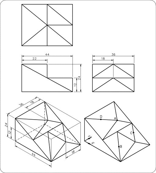

五、试绘出下图并回答下列五个问题(15分,每小题3分)
OCK v:ext="edit" aspectratio="t"> 21.此立体图形表面积的近似值为何? mm2 22.此立体图形体积的近似值为何? mm3 23.此立体图形质心在Z方向的座标值之近似值为何? 24.AB两点间的距离为何? mm 25.CD两点间的距离为何? mm

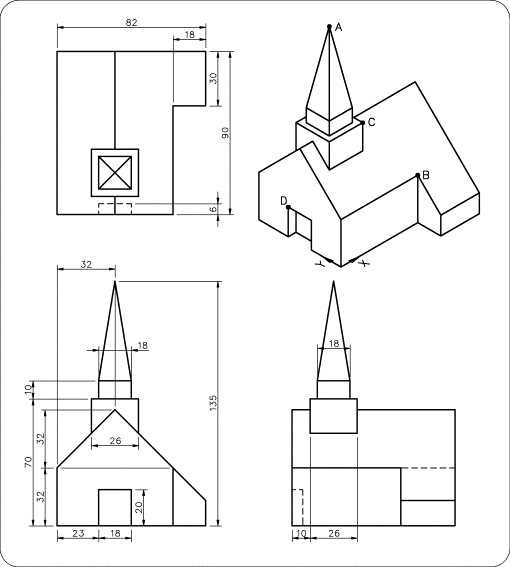

六、试绘出下图并回答下列五个问题20分,每小题4分)
OCK v:ext="edit" aspectratio="t"> 26.此立体图形表面积的近似值为何? mm2 27.此立体图形体积的近似值为何? mm3 28.此立体图形质心在Z方向的座标值之近似值为何? 29. AB两点间的距离为何? mm 30. CD两点间的距离为何? mm

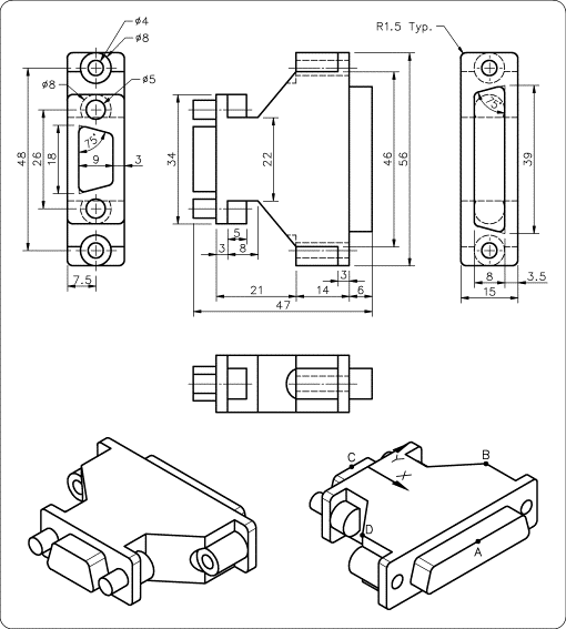

七、试绘出下图并回答下列五个问题(20分,每小题4分)
OCK v:ext="edit" aspectratio="t"> 31. 此立体图形表面积的近似值为何? mm2 32. 此立体图形体积的近似值为何? mm3 33. 此立体图形质心的X座标之近似值为何? mm
34. AB两点间的距离为何 mm 35. CD两点间的距离为何? mm
