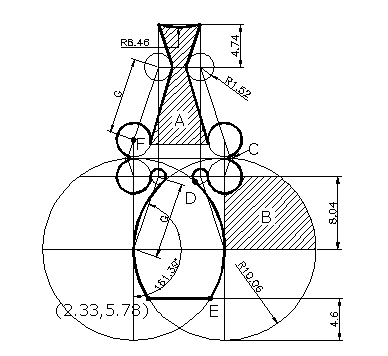

四、试绘出下图并回答下列五个问题15分,每小题3分,选择题答错倒扣该小题25%
16.斜线区域A之面积为何?
(A)49.46 (B)45.46 (C)43.46 (D)47.46
17.斜线区域B之面积为何? mm2 18.C之半径值为何? mm 19. ED圆弧之弧长为何? mm 20. F点之座标为何?
(A)1.11,20.23 (B)1.33,17.45 (C)0.72,23.32 (D)0.87,18.55

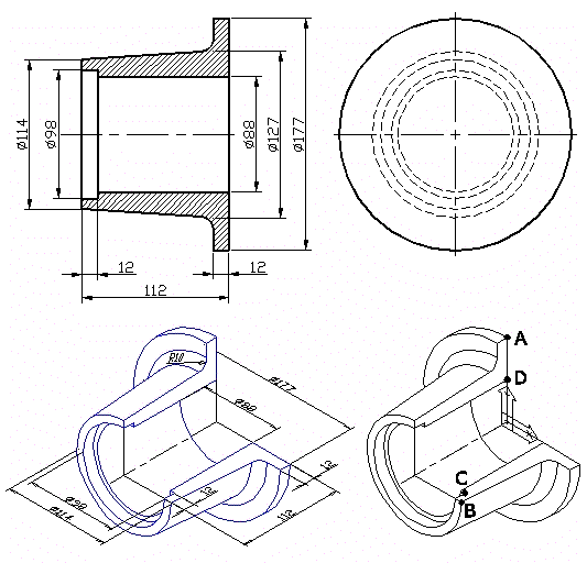

五、试绘出下图并回答下列五个问题15分,每小题3分)
  21.此立体图形(未切割)表面积的近似值为? mm2 22.此立体图形(未切割)体积的近似值为何? mm3 23.此立体图形质心在Z方向的座标值之近似值为何? 24.AB两点间的距离为何? mm 25.CD两点间的距离为何? mm

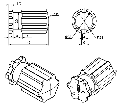

六、试绘出下图并回答下列五个问题20分,每小题4分)
26.此立体图形表面积的近似值为何? mm2 27.此立体图形体积的近似值为何? mm3 28.此立体图形质心在Z方向的座标值之近似值为何? 29. AB两点间的距离为何? mm 30. CD两点间的距离为何? mm

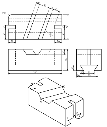

七、试绘出下图并回答下列五个问题20分,每小题4分)
88-7.gif (8041 bytes) 31. AB两点间的距离为何? mm 32. CD两点间的距离为何? mm 33. DE两点间的距离为何? mm
34. AF两点间的距离为何 mm 35. GH两点间的距离为何? mm
