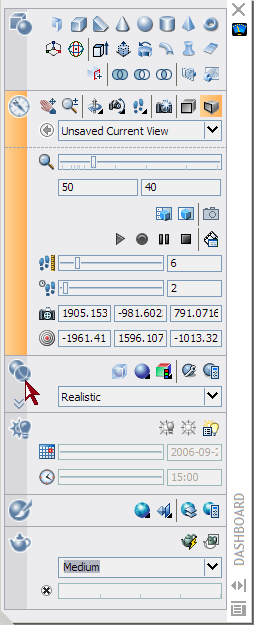

2007版的界面有很大的变化:
1.可以定义界面样式并保存,在默认状态下,AutoCAD提供了两种定义好的样式,一种是三维模型,一种是经典样式。经典样式也就是老的样式,而三维模型则是配合2007版新功能发挥的样式,在三维模型样式中,基本上所有的三维功能都显示在界面上了。而且模板也是加载了三维模板。
2.增加了三维控制选项板,名称叫“仪表盘”,也可以叫控制台吧。在控制台中,分为二维建模工具、三维建模工具、三维导航工具、视觉化工具、光源工具、材质工具和渲染工具。但我发现有些问题:A.没有对象的修改工具,包括二维的修改和三维的修改都没有,所以通过控制台并不能进行完整的建模;B.板上的工具并不能按照宽度重排。显示不出来的按键只能按下三角不放并移动去点击。很不方便。
3.所有的选项板可以自动伸缩,这一功能和上一版本一样,这次又增加了新的功能,就是选项板要吧靠边放,分左边和右边两种,靠边放并缩小后,可以设置成缩成图标或缩成带文字和图标方式两种。看图1中,左边缩成的是图标,右边缩成了图标文字。这样的话,就大大的节省了地方,用户可以把所有的工具板调出来并缩小放在边上使用。缩小后,只要用户把鼠标移动它的上面,则会自动放大成原来的大小供用户使用。只是这个速度还得看你机器的配置了,我的机器就慢了很多。感觉做起设计来还是不方便。
4.从图1大家可以发现,现在的布局模板选项卡没有了,被移动状态栏中变成了两个图标的形状,很好,又节省了不少地方,虽然用户可以再次把它调出来,但不建议这样做,这个东西一年都不会用几次,却要占用那么大的地方的划算。
5.图标都变了,看左上角,软件的图标和文件的图标都变成新的了。软件的图标是,而文件的图标则变成了,有点新鲜。这个东西变不变无所谓,可能这也预示着文件格式的变化吧。
6.再看看图1的右下角,有一个按钮,象一个屏幕一样的按钮,它是一个全屏的按钮,点一下就可以全屏操作。是方便了许多。

窗口看起来很爽,不过不知道好不好用!!
发表于 2006-3-23 13:29:00 | 显示全部楼层
3d建模比较快,无需定义面域鸟,点击即可。
强烈建议用20寸宽屏液晶,将3d控制台移出界面,我现在就觉得工作太太小5555
