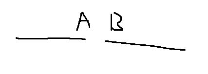

各位大侠:小弟在处理图件的时候遇到很多断了的线,因为量很大,如果使用夹点编辑来连接线的话是否繁琐。
故请教于各位大侠有没有诸如最近点连接之类的方法。
不胜感激!!
附图:
我想的是让AB两线自动连接起来。
发表于 2012-9-24 20:53:47 | 显示全部楼层
有个命令叫 overkill 不妨研究下能否派上用场

谢谢大侠,但是这个命令我刚刚google了下,好像是重复线的连接问题。。。。
我个主要是两线的断点之间没有连接起来,现在我还是用夹点编辑手动让他们连接起来,在jion。
很原始。。
发表于 2012-9-24 21:19:56 | 显示全部楼层
上传您的样图用以调试如何?
另 Gap 可能有多大?

不好意思图件全部放到公司里了。。。
间隙的不是很大,应该不超过10个单位。
发表于 2012-9-24 21:35:10 | 显示全部楼层
...两线的断点之间没有连接起来...
...不超过10个单位...
No Problem Here
研究下可修定的值

发表于 2012-9-24 21:39:46 | 显示全部楼层
是您在命令起动后得依自己的需求改订内定值

插入,对自动JOIN或amjoin感兴趣,就是不知道如何实现
发表于 2012-9-25 09:54:37 | 显示全部楼层
command: "pedit" "m" ...
