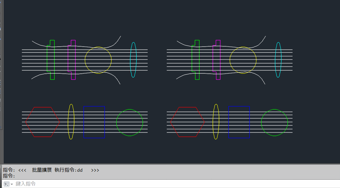

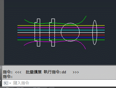

挑戰版面下方那個圖片,程式已寫好,在cad2018測試ok ,無奈論壇問題檔案太大上傳失敗

  1. (defun c:tt () ;tt(批量修剪)  (setq i -1)
  2.   (if (setq ss (ssget '((0 . "LINE"))))
  3.     (while (setq s1 (ssname ss (setq i (1+ i))))
  4.       (setq ptn        (xyp-Get-CurveIntersLeng s1 1)
  5.             ptn        (xyp-Curve-PtsLengSort s1 ptn t)
  6.             ptn        (xyp-List-Div ptn 2)
  7.       )
  8.       (mapcar '(lambda (x) (xyp-BreakE s1 (car x) (cadr x))) ptn)
  9.     )
  10.   )
  11.   (princ)
  12. )

发表于 2021-1-11 11:11:23 | 显示全部楼层
  1. 大神,,图片看不到呀代码太大吗?
复制代码
是的目前論壇圖片及檔案 聽說超過10k都無法上傳 會出現檔案太大而失敗
上面那兩個 程式執行的動畫 我是找到網路上 有免費圖片上傳網
把圖片上傳後在將連結網址貼上在10樓 我這邊顯示正常 請問你那邊看不到 動畫圖片嗎 ?
