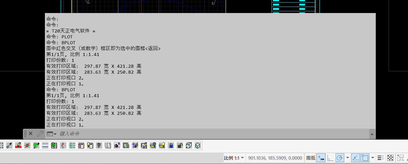

大佬您好,原来一直用您的批量打印插件,非常好用,我做了各种尺寸的对应图块以及打印样式,使用两年都没什么问题。最近突然发现打印尺寸不正确,检查CAD命令行发现比例自动取整失效了,打印比例变成1:1.41。如截图,我检查了许久没找到原因。

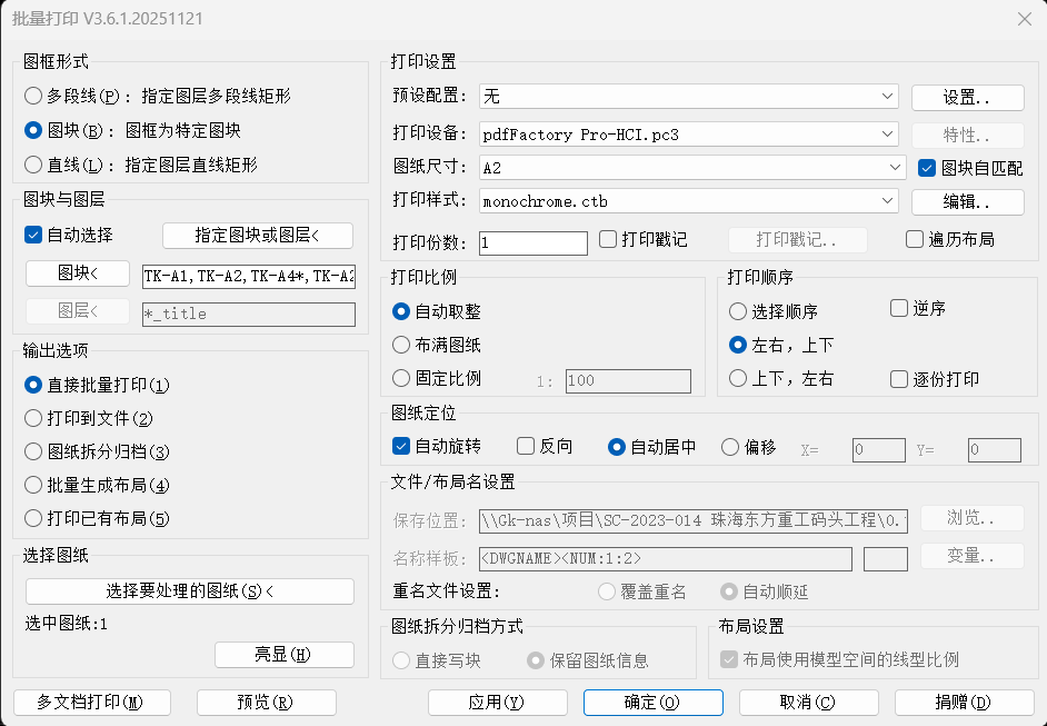

发表于 2025-12-3 23:27:42 | 显示全部楼层
红框内可以设置打开固定默认值吗?
 楼主| 发表于 2025-12-6 19:03:18 | 显示全部楼层
浪花飘飘 发表于 2025-12-3 23:27
红框内可以设置打开固定默认值吗?
不可以,但是可以在预设配置里面设置好,然后可以快速部署。
